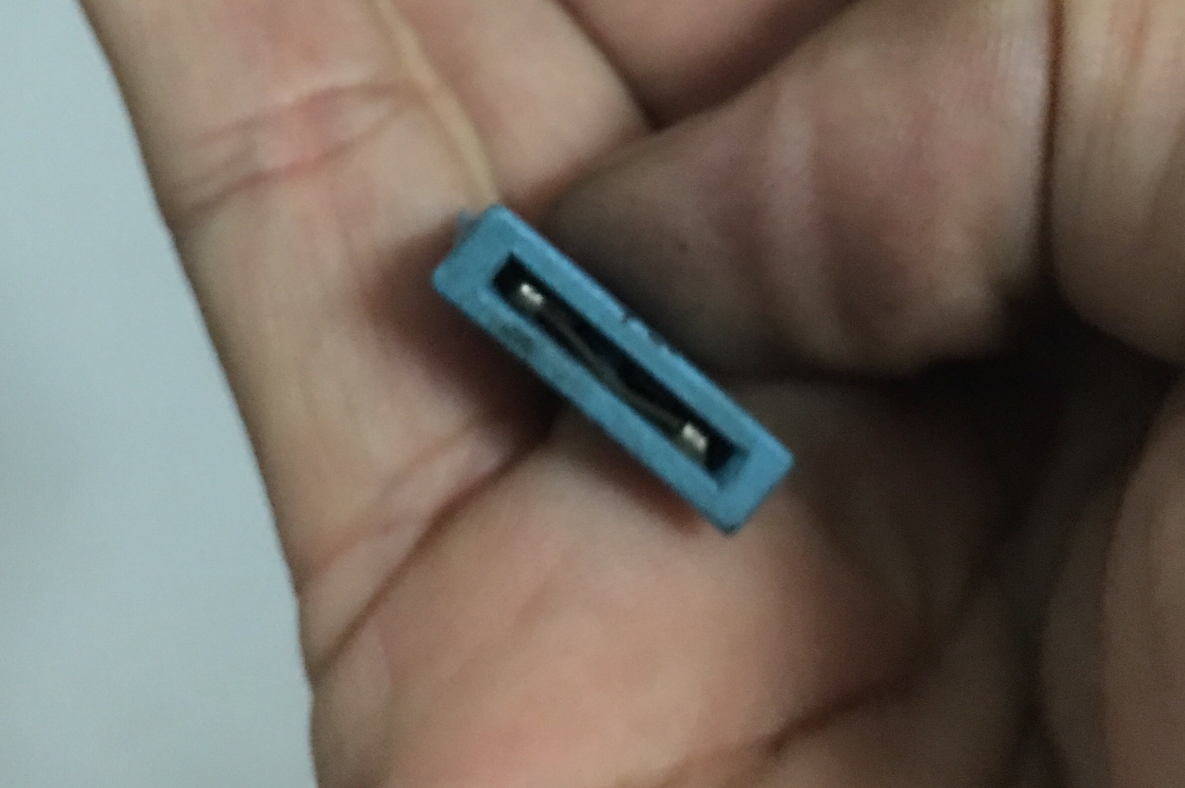

ประสบการ์ณตายน้ำตื้น
เนื่องด้วยเมื่อวานเย็น
เช็ดรถเสร็จแล้ว จะล็อครถ แล้วไปนอน
พอกดล็อคปุ้ป อ้าวเฮ้ยไฟเลี้ยวทำไมไม่ติดฟร่ะ
ไฟฉุกเฉินก็ไม่ติดด้วยเว้ยเฮ้ยยย
(ผมต่อสัญญานไฟกันขโมยเข้ากับไฟเลี้ยว)
เอาล่ะสิ พรุ่งนี้ต้องใช้รถด้วย ไฟเลี้ยวไม่มีนี้อันตรายคอตๆ
ก็จัดการเปิดดูกล่องฟิวสกันก่อนเลย ฟิวส์เบอร์ 23 กับ 34 ก็ไม่ขาดนี้หว้าาาา สงสัยเป็นที่รีเลย์ เลยไปค้นในบ้านมีรีเลย์สำรองอยู่ จัดการมาสับใส่ หวังจะเสียบแล้วติดทันที
พอกดปุ้ป เจตตตตตตต ไม่ติด !!!!!!!
ลูกเอ้ย อย่าแกล้งพ่อสิลูก
นึกได้วันก่อนเปลี่ยนกรองแอร์ไป เราคงไปโดนสายอะไรหลุดแน่เลย จัดการถอดแผงใต้พวงมาลัยมาดูอีกรอบ
มันก็ไม่มีอะไรหลุดนี้หว้าา????
เริ่มปวดหัว พอก่อนล่ะกัน พรุ่งนี้ติดรถชาวบ้านไปก็ได้
แล้วก็หลับไปสักพัก
แล้วก็ไปถามหลายๆคน จนตัดสินใจไปมำอีกรอบ
โป้ะเช้ะ เลยครับ ฟิวส์ขาดใน
มองภายนอกไม่รู้เลยว่าขาดตามรูปที่เห็นล่ะครับ
จึงมาแชร์ประสบการ์ณกันครับผม
