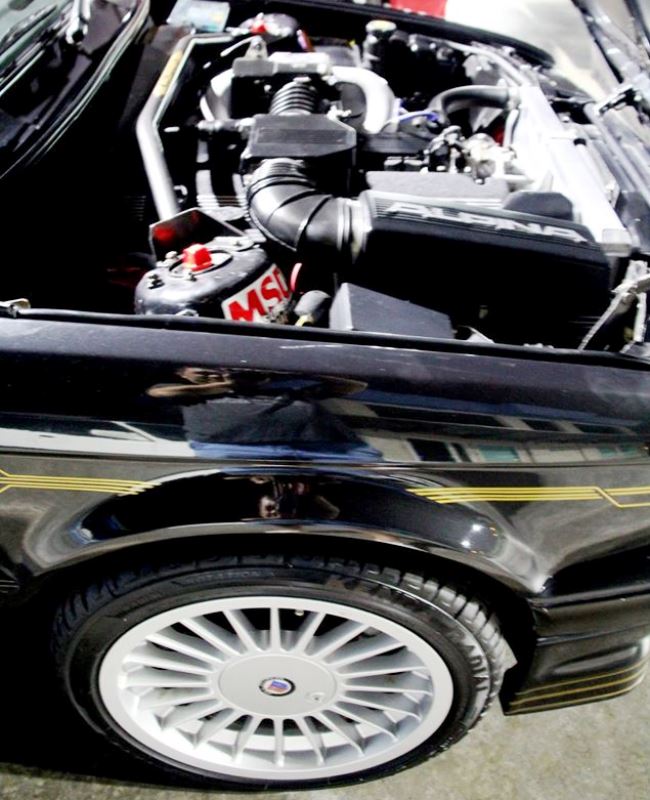

สวัสดีครับ ผม tu 3500 ขอนำเรื่องราว E30 ของผมมาเล่าสู่กันฟังนะครับ โดยจะเล่าให้ฟังอย่างละเอียดกันเลย ลองอ่านกันดูนะครับ
เมื่อก่อนผมใช้ E34 535i ทำไปพอสมควรแล้วขายไปเมื่อประมาณ 10 กว่าปีที่แล้ว พรรคพวกก๊วนเดียวกันอยากให้กลับมาเล่น BMW อีก ไอ้เราก็บอกว่าถ้าเล่นก็อยากเล่น E30 coupe แต่ผมก็ไม่ได้หารถจริงจังอะไรหรอก อยู่มาวันนึงรุ่นพี่ก็บอกให้ไปดูรถที่ราชบุรี เค้าเอาเล่มทะเบียนจากเจ้าของมาให้แล้ว

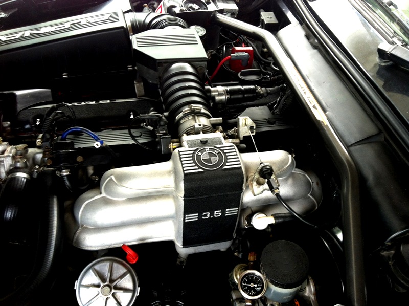

คือผมต่อเองน่ะครับ วัด Volt ก็ต่อเข้าระบบไฟรถยนต์ Oil Pressure ผมซื้อตัว sender น่าจะของจีนลองต่อโดยคร่อมท่อน้ำมันเบนซินเพื่อใช้วัดแรงดันน้ำมันเบนซินแทน เข็มวัดก็ขึ้นนะครับแต่ไม่ตรงว่าจะลองหา sender ของ VDO มาแทน ส่วนตัว Oil Temp ผมต่อเข้ากับสวิทช์ sensor วัดอุณหภูมิน้ำแทนครับ โดยผมติดตั้ง sensor เพิ่มอีกตัวนึงที่กระโหลกวาล์วน้ำ (มีช่่องว่างเหลืออีกช่องนึงครับ) ก็ยังขึ้นไม่ตรงต้องหา sensor องศาใหม่มาลองดูครับ แล้ววันหลังจะหาทางทำให้มันทำงานตรงหน้าที่ต่อไปครับ ^ ^ ส่วนอู่ที่ทำได้ผมว่าน่าจะทำได้หลายอู่นะครับ พวกผมทำแถวสายไหมครับ

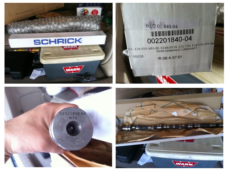

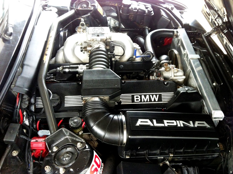

schrick performance camshaft 284 degree ใน E30 คันนี้ครับ

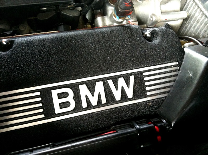

ปีใหม่พ่นสีฝาครอบวาล์วใหม่ซะหน่อยครับ
 tu 3500 BMW Society #676 2 January 2015 13:56
  115
ใช้ wrinkle paint แบบกระป๋องครับ

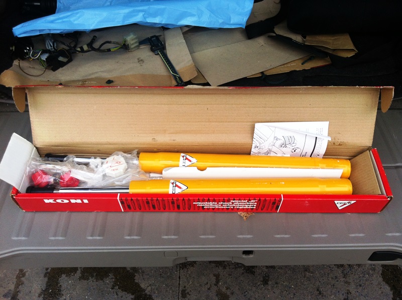

มา up date กันนิดนึงนะครับ
เปลี่ยนช็อคฯหน้าเป็นของ KONI Sport ครับ ด้านหลังก็เป็น KONI Sport อยู่แล้ว
 tu 3500 BMW Society #676 22 January 2015 10:32
  119
ติดตั้งเข้าไปเรียบร้อย สีแดงๆตรงหัวช็อคฯเป็นฝาปิดตัวปรับแข็ง-อ่อน

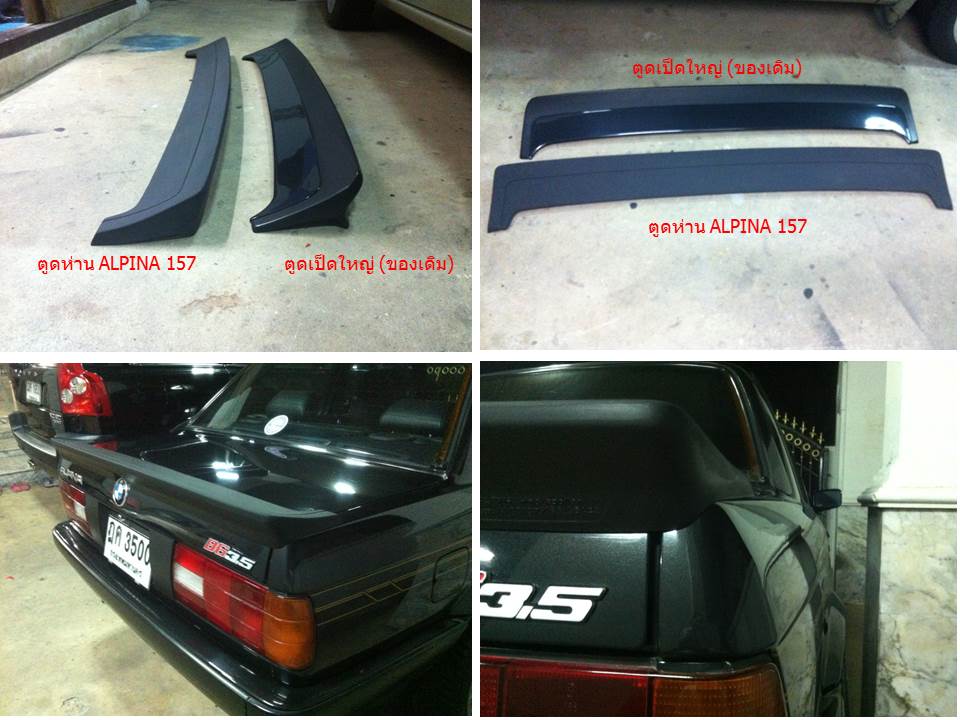

เปลี่ยน Heckspoiler เป็นของ ALPINA type 157
 tu 3500 BMW Society #676 22 January 2015 10:42
  121
ซ้าย:หางเดิม ขวา:หางใหม่
