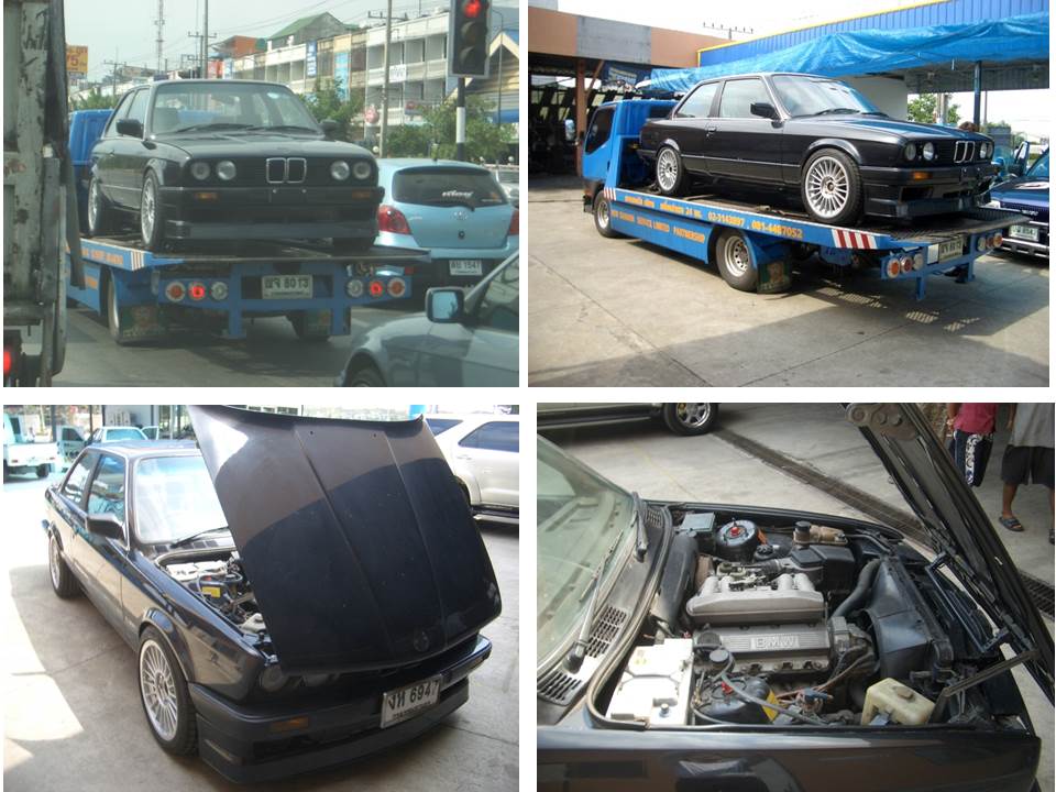

เมื่อก่อนผมใช้ E34 535i ทำไปพอสมควรแล้วขายไปเมื่อประมาณ 10 กว่าปีที่แล้ว พรรคพวกก๊วนเดียวกันอยากให้กลับมาเล่น BMW อีก ไอ้เราก็บอกว่าถ้าเล่นก็อยากเล่น E30 coupe แต่ผมก็ไม่ได้หารถจริงจังอะไรหรอก อยู่มาวันนึงรุ่นพี่ก็บอกให้ไปดูรถที่ราชบุรี เค้าเอาเล่มทะเบียนจากเจ้าของมาให้แล้ว

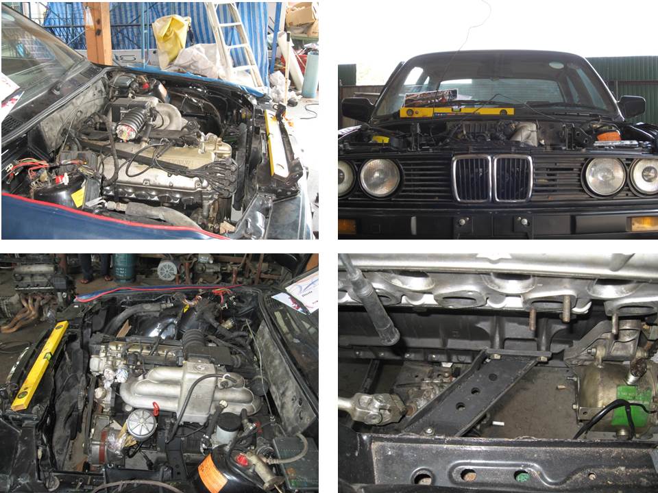

อันนี้เป็นรูปตอนวางเครื่องครับ เป็นความร่วมมือระหว่าง 2 ชาติ ไทย-พม่า

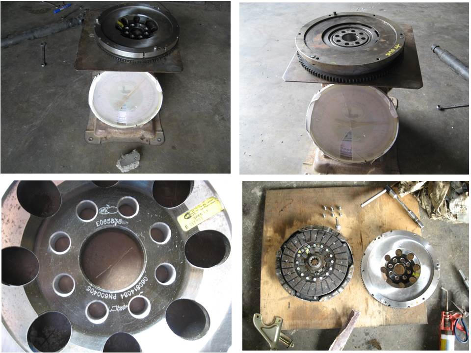

oem flywheel กับ chromoly lightweight flywheel น้ำหนักต่างกันครึ่งนึงครับ

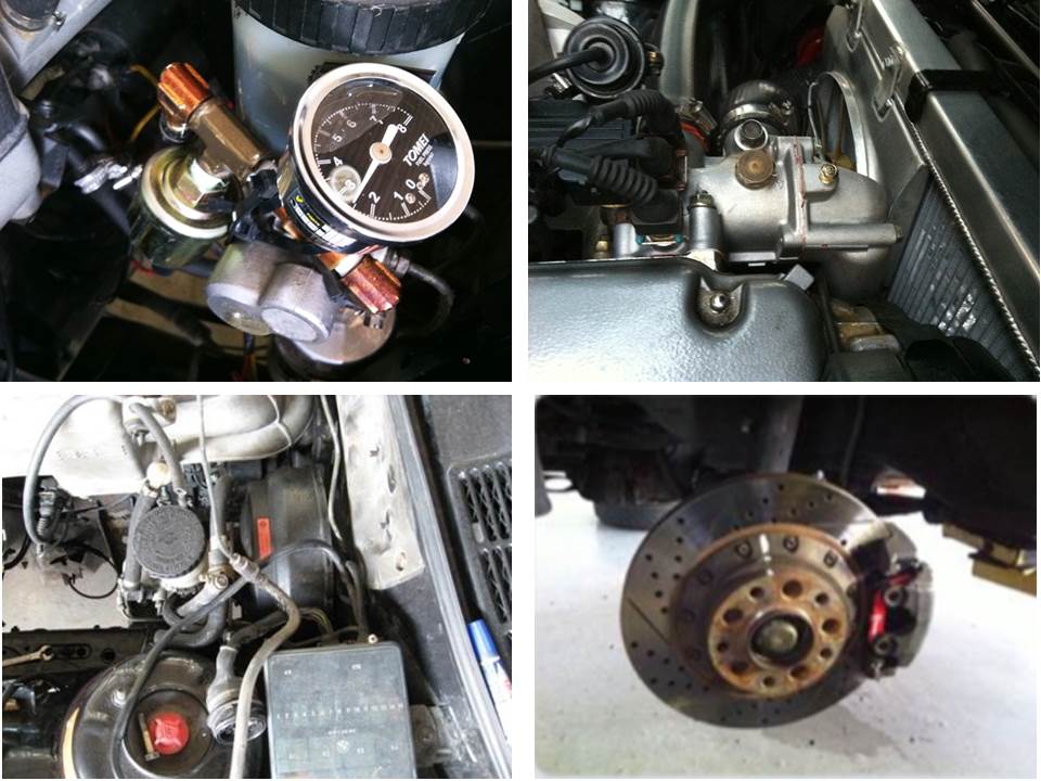

บนซ้าย : จากของเดิม M40 มีปั๊มติ๊กในถังและนอกถัง เริ่มแรกผมได้เปลี่ยนไปใช้ปั๊มติ๊กของ 2JZ ติดตั้งในถัง 1 ตัว ส่วนตัวนอกถังถอดออก หลังจากติดตั้ง fuel pressure gauge แล้ว เวลาติดเครื่องเดินเบาจะแสดงค่าแรงดันอยู่ที่ 2.5 bar ต่อมาผมก็เลยเปลี่ยนเป็นปั๊มนอกถังของ BOSCH 910เวลาติดเครื่องเดินเบาจะแสดงค่าแรงดันอยู่ที่ 3.0 bar (เวลาเร่งเครื่องขึ้นไปที่ 3.5 bar) แต่ปั๊มนอกถังจะมีเสียงค่อนข้างดังผมรำคาญก็เลยตัดสินใจเปลี่ยนเป็นปั๊มในถังของ WALBRO GS342 gauge แสดงค่าแรงดันพอๆกับ BOSCH 910 แต่เงียบกว่ามากครับ คือที่เปลี่ยนปั๊มติ๊กเนื่องจากเคยเจอปัญหารอบที่เกียร์ 4 ประมาณเกือบ 6000 rpm มีอาการเหมือนน้ำมันไม่พอ รถสะดุดหัวทิ่มเลย
บนขวา : เปลี่ยนกระโหลกวาล์วน้ำและวาล์วน้ำใหม่ทั้งชุด
ล่าง ซ้าย-ขวา : หม้อลมเบรคเดิมติดท่อไอดี ตอนนั้นใกล้มือสุดมีของ nissan s14 เลยเอามาใส่ ในอู่มีจานเบรคขนาด 320 mm. ของรุ่นพี่ถอดกองอยู่ อู่เลยเอามาใส่แทน 286 mm.ของ E36 และใช้ cliper ของ E36 ผ้าเบรค brembo (oem grade) ก็ใช้งานได้ดี แต่ว่าจะ upgrade ไปเป็น F 4 pot และ R 2 pot

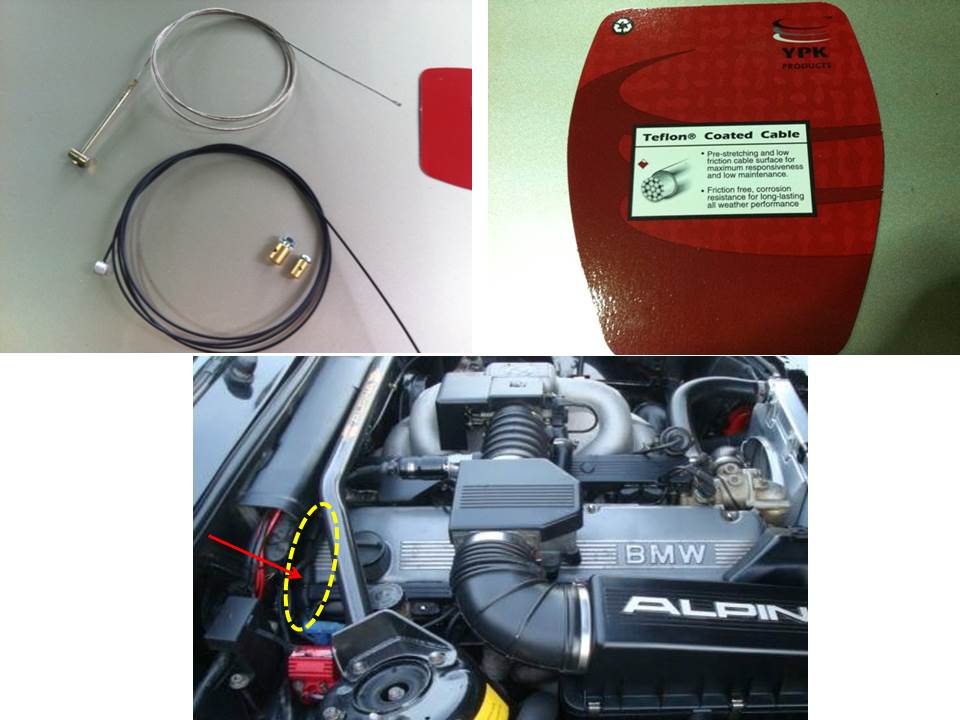

E30 คันนี้มักมีปัญหาเรื่องสายคันเร่งฝืดบ่อยครั้ง ซี่งดูแล้วน่าจะเกิดจากสายคันเร่งพาดผ่านฝาครอบวาล์วและใกล้ท่อไอเสีย ความร้อนสูง สายเสื่อมสภาพง่าย ก็เลยจัดการเอาแผ่นกันความร้อนที่เหลืออยู่พันรอบสายเพื่อลดความร้อน ส่วนสายสลิงก็ซื้อสายเกียร์ของจักรยานที่เคลือบ Teflon คาดว่าน่าจะมีความลื่นมากกว่าสายเดิมและล็อคหัว-ท้ายของสายด้วยตัวล็อคหัวสายทองเหลืองที่ซื้อจากร้านขายอะไหล่มอเตอร์ไซค์ (สายเคลือบ Teflon ที่ซื้อมามี diameter ใหญ่กว่าสายเดิมเล็กน้อยครับ ควรซื้อให้มีขนาดเท่าเดิม แต่ยังไงลองใช้ดูก่อน) ค่าใช้จ่ายประมาณเกือบ 300 บาทครับ ตัดท้ายสายใหม่ด้านที่ต่อกับขาคันเร่งแล้วล็อคด้วยตัวล็อกทองเหลือง ด้านหัวสายก็เพิ่มตัวล็อคเช่นกัน หลังจากเปลี่ยนก็ใช้งานได้ปกติ ลื่น คล่องตัวดีครับ
รูปล่าง : ในวงไข่ปลาและศรชี้ หุ้มสายคันเร่งด้วยแผ่นกันความร้อนเพื่อช่วยยืดอายุการใช้งานของสายคันเร่งครับ อันนี้ confirm ว่าช่วยได้มากๆครับ อิอิ

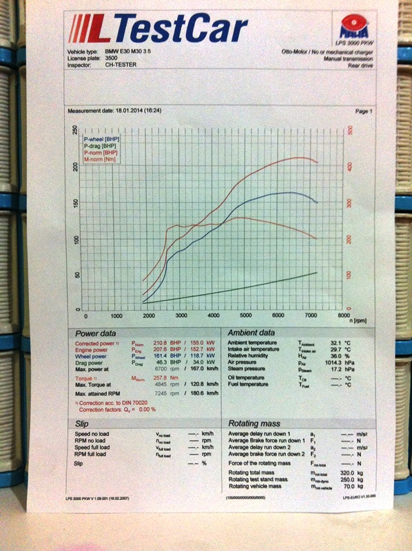

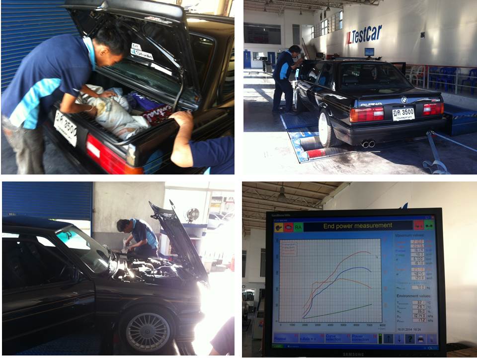

อันนี้เป็นภาพตอนขึ้น dyno ที่ test car หลังจากนั้นไม่นานก็ได้ข่าวว่าปิดบริการแล้ว ตามรูปจะเห็นว่าช่างเค้าใส่ถุงบรรจุก้อนหินเต็มท้ายรถเลย เค้าบอกมัน slip แล้วเวลาเริ่มเดินคันเร่งในเกียร์4 ผมว่ารอบเครื่องมันขึ้นหนืดๆชอบกลไม่เหมือนเวลาผมขับบนถนน ผมเข้าใจว่าบน dyno มันน่าจะลื่นกว่านะ (ไม่รู้เข้าใจถูกรึเปล่า)
 tu 3500 BMW Society #676 26 November 2014 11:44
มาดูกราฟกันครับ จริงๆแล้วผมขึ้น dyno เพราะอยากรู้แรงบิดสูงสุด รอบเครื่อง เพื่อดูว่าจะ set เฟืองท้ายใหม่รึเปล่า ส่วนแรงม้าไม่คาดหวังว่ามันจะกระฉูดไปแค่ไหน (แต่ก็แอบหวังไว้ลึกๆน่ะแหละครับ อิอิ) ก็ได้มาเท่านี้ครับ ส่วนเวลา 1/4 mile เคยทำได้ 15.2 sec แต่ผมขับค่อนข้างแย่ ลากเกียร์2 จนรอบตัดหัวทิ่มเลยถึงจะลงเกียร์3 มัวแต่ดูรถ M5 E60 ใน track ข้างๆน่ะครับ อิอิ ก็รถเค้าสวยและแรงขนาดนั้น อีกอย่างยางผมไม่ดีเลย คิดว่าถ้ารถพร้อมหน่อย ขับดีๆ ก็น่าจะมี 14 sec ปลายๆครับ หรือฟลุ๊คๆก็ดีกว่าที่ว่าอีกหน่อย ส่วนตัวแล้วผมก็พอใจครับสำหรับรถเก่าๆและเครื่องยนต์แก่ๆโบราณๆขนาดนี้ ^ ^

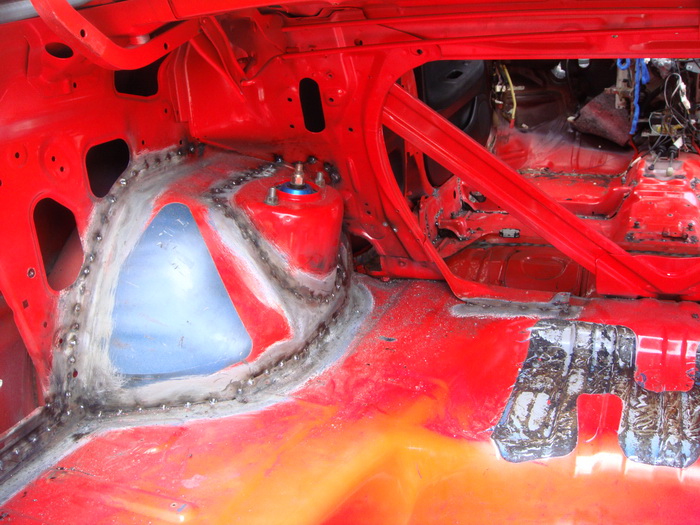

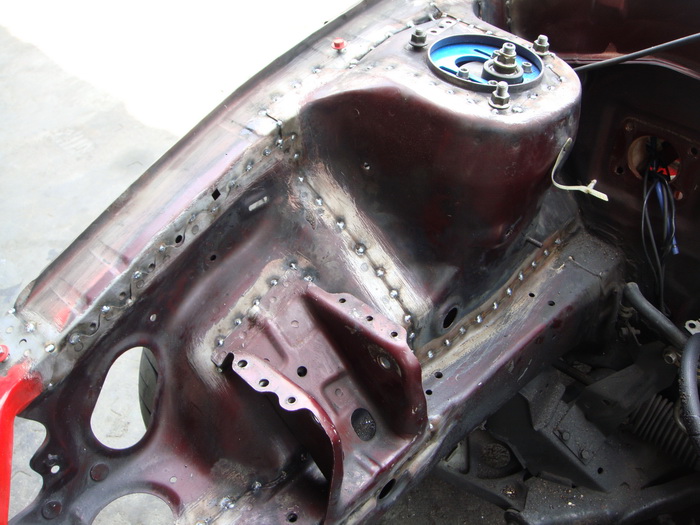

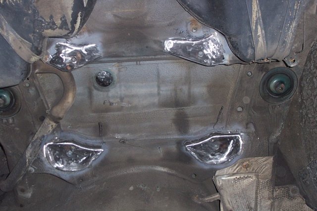

ขอสอบถามพี่ตู่นิดนึงครับ เห็นพี่ทำกันถึงตัวถังเลย ^^
เรื่องตัวถัง ถ้าจะต้องมีเชื่อมตามตัวถังรถ ของ e46 ดูตามเวป จะชอบร้าวตามจุดยึดบูชแพท้าย subframe กับ เบ้าโช้คหลัง
แต่ของเมืองนอกเขาจะมีพวกชุดดามตามจุดต่างๆพวกนี้ขายอยู่ ถ้าจะเชื่อมตามจุดต่างๆของตัวถัง เขาใช้อะไรเชื่อมกันครับพี่
ใช้เครื่องเชื่อมเหล็กแบบเป็นตู้ๆ ที่ใช้เชื่อมโครงหลังคา ได้หรือเปล่า (พอดีผมมีเครื่องแบบนี้อยู่) หรือ ว่าต้องเชื่อมแบบใช้ไฟแก็สเป่าเอาครับ

ส่วนเรื่องตัวถัง ผมก็แค่ปะผุ ทำสี เท่านั้นครับ ไม่ได้ spot ตัวถังหรือดามในส่วนใดเลย แล้วก็ไม่ค่อยมีความรู้เรื่องนี้ครับ อย่างมากก็เคยอ่านและเคยเห็นนิดหน่อย ยังไงรอผู้รู้จริงมาให้ข้อมูลนะครับ

คุณต้อมครับ เรื่องตัวถังเท่าที่เคยเก็บข้อมูลไว้คร่าวๆนะครับ ถูกผิดยังไงก็ขออภัยด้วยเอาของคนอื่นเค้ามาอีกทีน่ะครับ โรงงานผลิตรถยนต์ใช้เทคนิคการเชื่อมด้วยเครื่องSpot โดยใช้หุ่นยนต์เชื่อมตามจุดที่ได้โปรแกรมไว้ อู่ที่รับ spot ก็น่าจะมีเครื่อง spot ครับ ข้อดีของการเชื่อมแบบนี้ คือแนวเชื่อมแข็งแรง บริเวณไกล้เคียงกับจุดเชื่อมจะไม่โดนความร้อนทำให้เนื้อโลหะไม่เสียรูปหรือเสื่อมสภาพจากการโดนความร้อนสูงจากการเชื่อม ส่วนการใช้แก๊สเชื่อม ข้อเสียข้อหนึ่งที่จะเป็นปัญหาใหญ่คือ ใต้จุดที่เชื่อมจะโดนความร้อนสูงแผ่ลงมาเผาใหม้ทำให้เนื้อของเหล็กเสียรูปโครงสร้างของเหล็กจะเสียไป ทำให้เหล็กไม่แข็งแรงเท่าที่ควร นอกจากนี้ความร้อนจากเปลวแก็สจะทำให้สีปูดขึ้นซึ่งจะไม่ส่งผลในเวลาสั้นๆ แต่มันจะมีผลหลังจาก 1 - 2 ปีให้หลัง การปูดของสี จะทำให้เหล็กทำปฏิกิริยากับออกซิเจนในอากาศ ( Oxidize ) ผลคือเกิดสนิม ( Iron Oxide )ขึ้น อีกอย่างนึงคือการเชื่อมโลหะด้วยเครื่องเชื่อมแบบมิกซ์ ( Mix Welding Machine )ซึ่งเครื่องเชื่อมแบบนี้จะใช้ก๊าซ CO2 เป็นองค์ประกอบ ข้อดีของเครื่องเชื่อมแบบนี้จะเหมือนเครื่องเชื่อมแบบSpot แต่มีราคาถูกกว่า ยังไงคุณต้อมลองหาข้อมูลเพิ่มเติมนะครับ

ของผมคงไม่ถึงขนาด spot ตัวถัง หรอกครับพี่ น่าจะเป็นการซ่อมแซมมากกว่าครับ พอดีด้านหลังซ้าย มันมีดังก็อกๆบางจังหวะ โช้ค ลูกหมากดุมล้อ ก็เปลี่ยนใหม่หมดแล้ว เบ้าโช้คหลังก็เปลี่ยนของแต่งมาก่อนแล้ว
เดี๋ยวว่าจะเปลี่ยน บูชแพท้าย ดูครับ ใจอยากให้เป็นแค่ที่บูชแพท้ายพอครับ แต่ก็ยังเสียวอยู่เรื่องจุดยึดของแพท้ายอยู่เหมือนกัน เห็นเมืองนอกเขาว่า ชอบร้าว กันครับ เลยอยากศึกษาไว้ก่อนครับ
http://www.turnermotorsport.com/p-91-e46-rear-chassissubframe-reinforcement-kit.aspx
